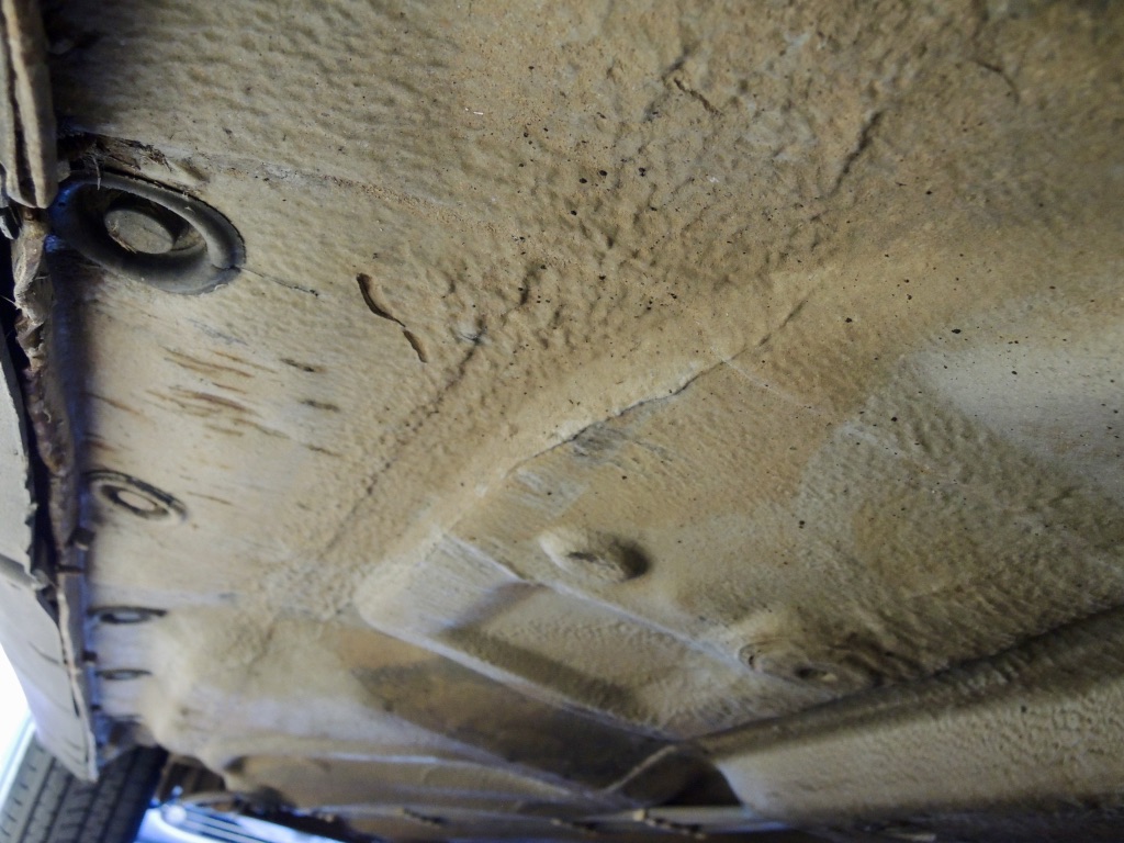

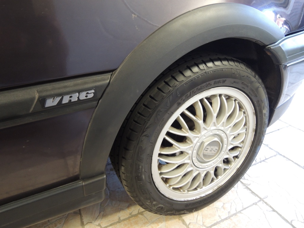

Félicitations,joli modèle. Pas de clim ? Priorité vu l âge les points de corrosion aile avant arrière soubassement (pastilles) A ce kilométrage bien des choses peuvent être HS concernant tes rates. Lambda durée de vie 180000 et le ralenti serait de plus en plus irrégulier aussi... Au minimum un diag a faire. Tant qu a démonter le tdb change le radiateur de chauffage, c est courant a ce kilométrage, vu le prix ça évitera de redémontrer... T es de ou du nord?

C'est plutôt un bel achat...j'approuve Comme dit notre ami Ancien membre, fait ton radiateurs de chauffage en même temp..pendant que le tableau de bord est par terre...çà ne coûte pas très chère. Après pour ton bocal, feux avant c'est très compliqué à trouver...surtout le bocal. La corrosion fait bien gaffe aux pastilles en dessous....elles sont traitre. Tes modifs à venir, monte carlo, bilsteins et recaro.... Comme une de mes anciennes

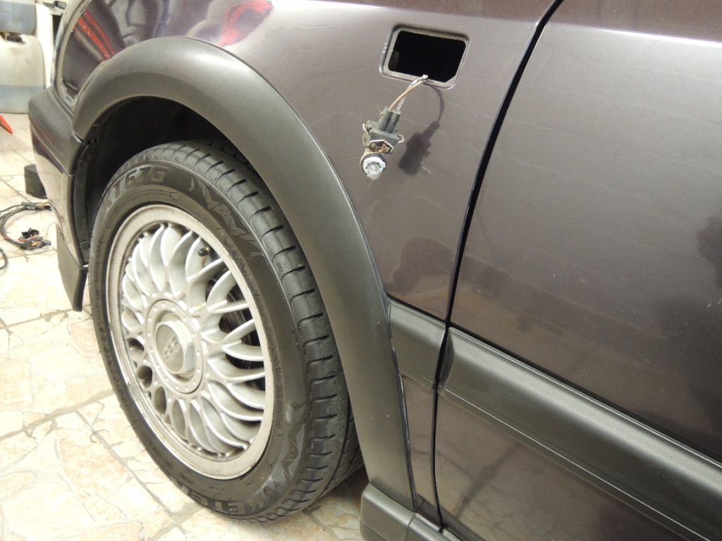

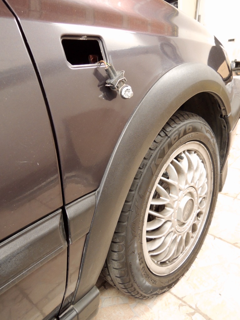

Tu verras aussi quand t'enleveras les extensions à l'avant...sur les pieds d aile. . La aussi c'est fatal. Si tout est propre .. ce sera un bon vr6 a garder. Sur mon ancien vr6 non ce n'était pas des bilsteins mais des koni .. ce n'était même pas du moins 3...c'était juste un poil plus bas que l'origine. Pour les seuils de porte c'est fini çà n'existe plus en vente neuf.... Pour les repetiteurs , c'est sur que les fumés font beaucoup mieux que les oranges Tiens en -3 bilsteins ça donne çà C'est celle de Ancien membre ( la mienne en arrière plan...mais je suis en bilsteins +3 ) Si tu veux jeter un oeil

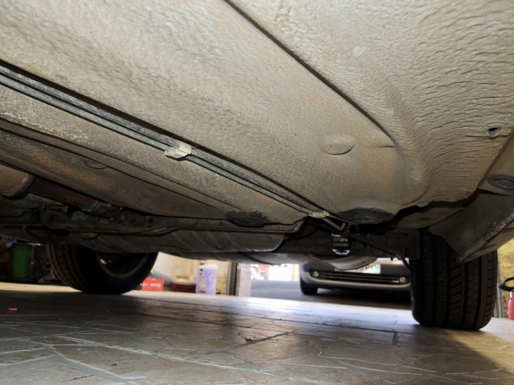

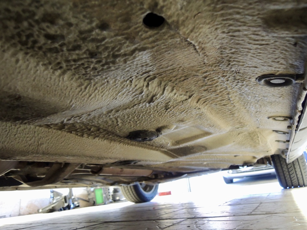

Nissens, équipementier VW Origine, je viens de le lire dans le Topic d'Ancien membre Il a le même dans la sienne. C'est vrai que c'est rebords de bas de caisse sont fragiles.. Je vais voir ce que je peux faire par la suite.
Source dans les archives
Message archivé

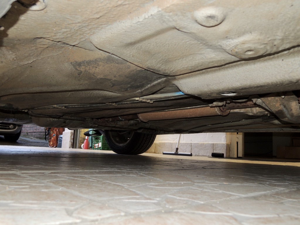

C'est déjà du bon boulot. Il y a du taf sur les bas de caisse.

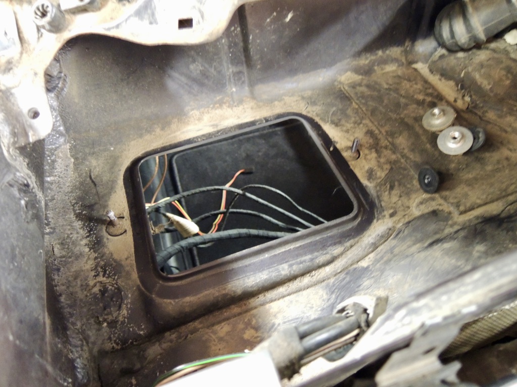

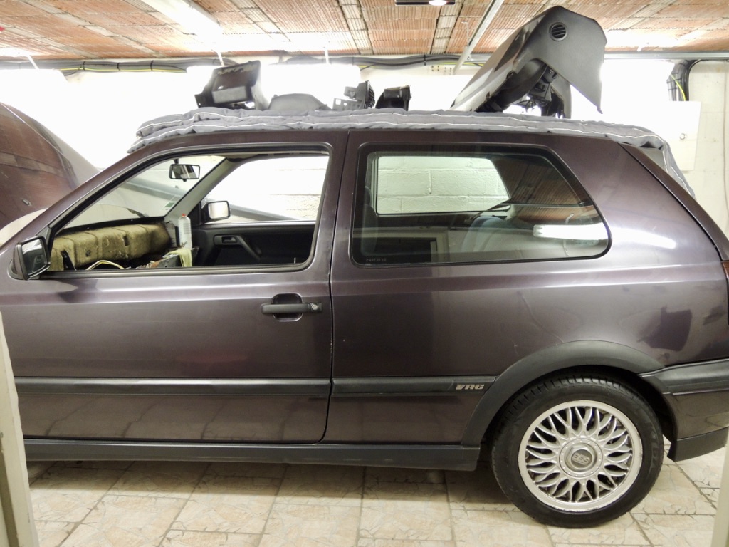

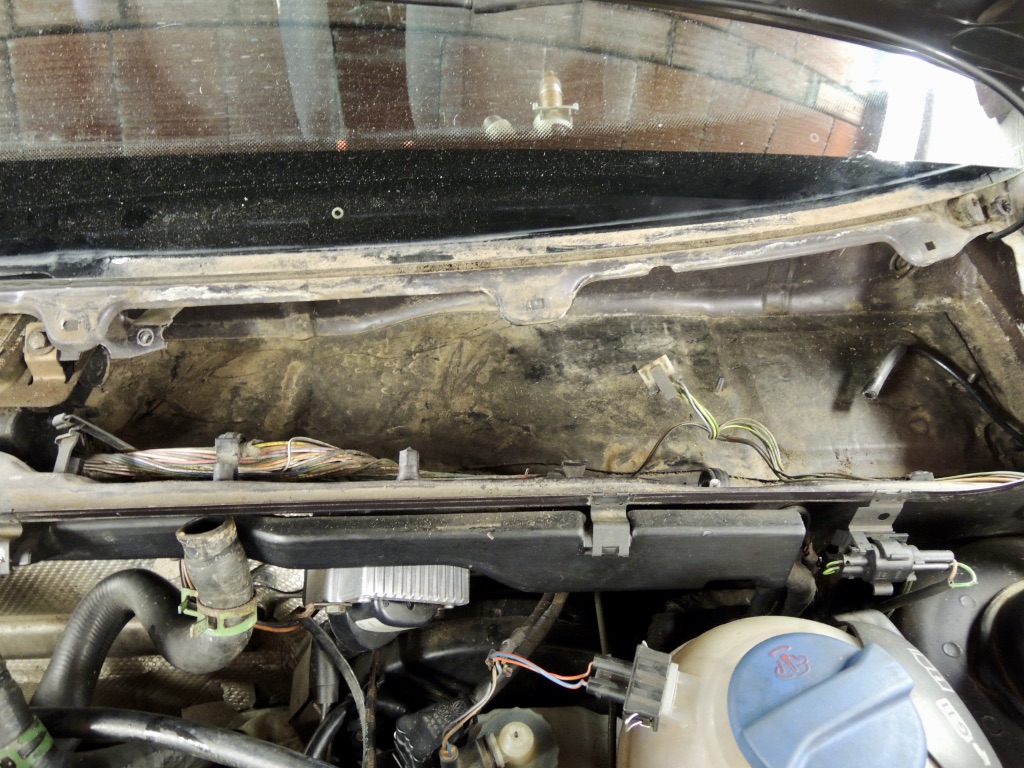

La suite vite fait.. Le système de chauffage est retourné à sa place.. Mais d'abord j'ai donc refait les volets de chauffage, les mousses, et nettoyer le tout avant le remontage. Nettoyer aussi les masses, les contacts, les commodos etc.. Graisser les câbles et commande de chauffage. Reste à reposer le tableau de bord et purger le LDR. La baie de pare brise à été aspirer, nettoyer. Tant que tout est déposer, on en profite Les photos tantôt
Message archivé
Du bon taf.....sur preuve de photos

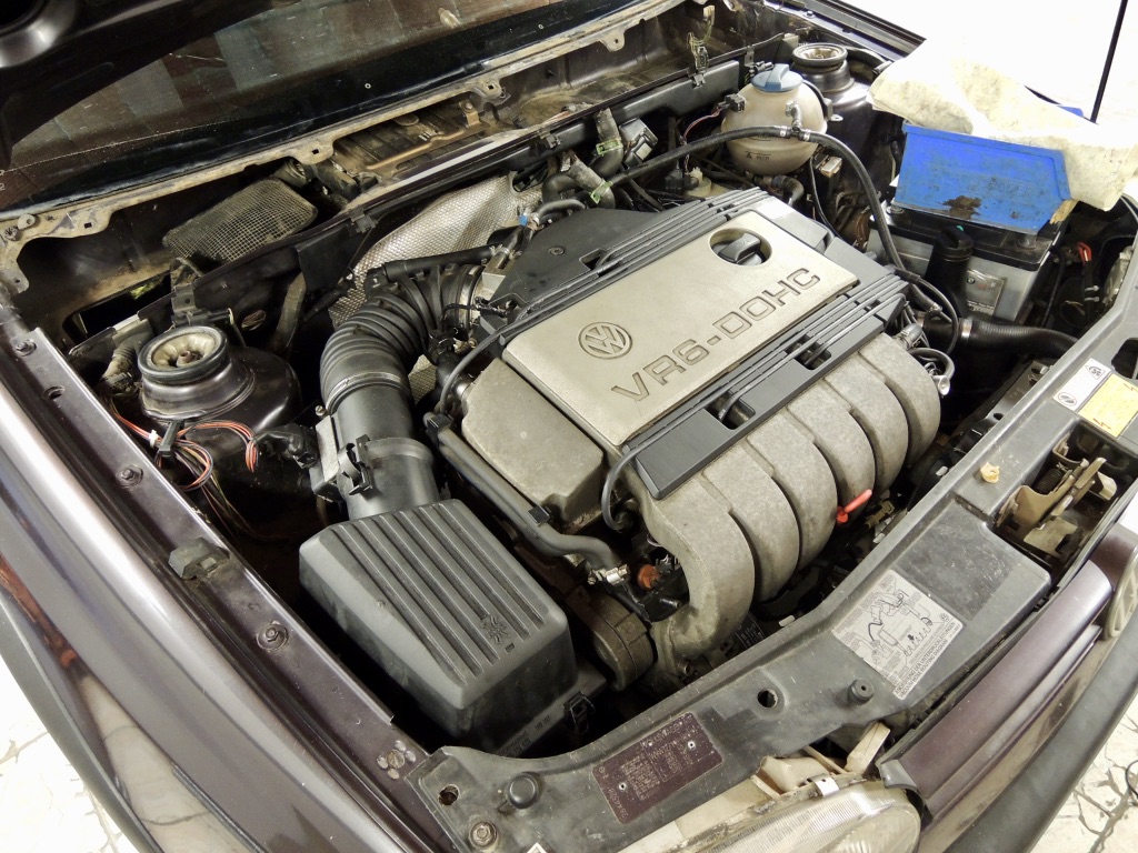

En effet, après avoir fait mes petites emplettes ce matin, j'ai fait une nouvelle lecture des défaut et il en ressort : - Capteur G66 Capteur de Cliquetis N°2 Le reste est ok ! Je vais le démonter demain pour contrôle et en commanderai un nouveau si besoin :)

c'est celui qui est devant , ça se change bien . fais juste gaffe à pas serrer trop fort la vis au remontage .ça casse facilement vu le diamètre .

Hello les Boys ! Petite après midi de Travaux sur la Golf :) Alors au début j'étais partie pour contrôler ce capteur de Cliquetis qui au final n'est pas si accessible que ça.. Le PMH lui l'ai sans soucis mais le Capteur de cliquetis lui l'est un peu moins.. Caché derrière l'échangeur Eau/Huile faut être patient.. La preuve, j'ai tout démonté pour y accéder et au final j'ai tout fait sauf ça :lol::lol: Alors on en était là aux dernière nouvelles : - Le remontage de l'intérieur, du système de chauffage etc.. [Image omise ; voir la source archivée.] Remonté [Image omise ; voir la source archivée.] Un coup de Propre dans la baie de Pare Brise [Image omise ; voir la source archivée.] Et les nouveaux plastiques [Image omise ; voir la source archivée.] Nouvelle Durite pour remplacer la mienne HS.. [Image omise ; voir la source archivée.] Alors en vouant accéder à ce Capteur de cliquetis N°2 (G66), je me suis dit, tiens Ancien membre, pour travailler un peu plus à l'aise enlève la face avant.. Bon OK ! :) [Image omise ; voir la source archivée.] [Image omise ; voir la source archivée.] Ca se fait franchement bien, pour ma première, Nickel ! Un peu de reste de Corse et de son passé au Soleil.. [Image omise ; voir la source archivée.] [Image omise ; voir la source archivée.] Et j'ai donc voulu attaquer le capteur, je débranche la prise et là.. [Image omise ; voir la source archivée.] Pareil du côté du capteur, tout le plastique qui est autour part en miette.. Je ne cherche pas plus loin. Du coup je m'énerve, je surélève l'Auto complètement et m'attaque aux élargisseurs, Bas de caisse etc.. [Image omise ; voir la source archivée.] Disques OEM mais il me semble Glacés.. [Image omise ; voir la source archivée.] Après petite inspection, Triangles OEM x2, Etriers de freins OEM x4, Amortisseurs OEM x4... Butées HS, Soufflets de protection explosés.. Y a du taf ! [Image omise ; voir la source archivée.] Mais derrières les extensions c'est sain ! :kahn21: [Image omise ; voir la source archivée.] [Image omise ; voir la source archivée.] Soulagé pour le côté Conducteurs :appl005: C'est sale, mais pas un soupçon de corrosion ;) J'ai déposé le passage de roue Avant et la j'ai allégé la caisse :lol: [Image omise ; voir la source archivée.] [Image omise ; voir la source archivée.] On continue sur l'arrière, dépose du PC et pareil, clean ! Pas de trace de choc. [Image omise ; voir la source archivée.] On poursuite côté passager [Image omise ; voir la source archivée.] Idem, propre. Au haut à gauche ce n'est pas de rouille, juste de la saleté ;) Le bas de caisse passager qu'on avait déjà vu qu'il était touché / déformé et c'est bien le cas.. :angry: [Image omise ; voir la source archivée.] Un Boubourse à mis le cric à cet endroit et tout est déformé... Blazé ! Mais pas de rouille, juste à nettoyé.. Faudrait que je vois si il est possible de le redresser au Tire clou ou si le remplacement est obligatoire.. L'avant droit [Image omise ; voir la source archivée.] Propre également :) Et RAS derrière le passage de roue après dépose. Et tant que j'y étais.. Les 4 Amortisseurs ont giclés [Image omise ; voir la source archivée.] Une bonne aprèm ! Pas de mauvaise surprise si ce n'est ce bas de caisse enfoncé.. Prochaine étape, le nettoyage de tout ça, du compartiment moteur, remplacer le capteur, les Amortisseurs et quelques bricoles ;) La suite bientôt !

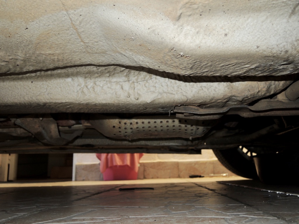

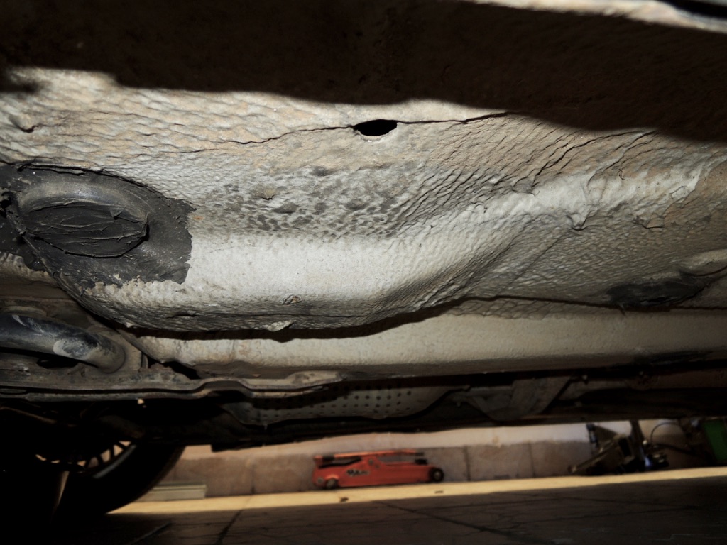

Bon boulot..:cool: Elle est super propre sérieux.;) Pour le bas de caisse...vas chez un bon carcarrossier, il va te conseiller.

[Citation d’un message archivé] Bon boulot..:cool: Elle est super propre sérieux.;) Pour le bas de caisse...vas chez un bon carcarrossier, il va te conseiller. [Fin de citation] Merci les gars ;) Oui je pense faire ça, si tout se passe bien l'année prochaine elle passe en Carrosserie de toute manière. Ce sera vu à ce moment là. Sinon commande passée pour la réfection du train avant: - Rotules de triangle - Biellette de Barre stab + Palier - Palier de suspension AV/AR - 4 Bilstein B8 - 4 Ressorts court H&R Et le capteur de Cliquetis bien entendu. :) Hâte de monter tout ça !
